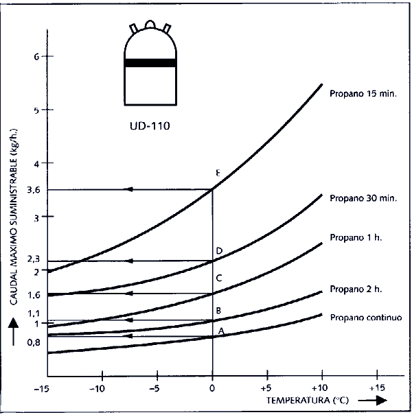

Si, un grifo como el de tu último mensaje es a lo que me referia. Tiene la rosca roja en vez de negra, me falló la memoria.
Te comento
a 0 grados podrás extraer 0.8kg/h de propano por hora de cada una de las bombonas pequeñas. Suponiendo 3 en paralelo 2.4 kg/h Ahora bien no se indica a que presión se extrae gas de la botella. Creo que se refiera a una extración a presión baja. Es de suponer que la vaporización sea menor en tu caso.
Una vez más, dependiendo del frio que haga fuera y del consumo de tu caldera, podrías congelar las bombonas pequeñas.
http://www.soloingenieria.net/foros/viewtopic.php?f=15&t=20945#p168253
Aqui tienes un diagrama para las bombonas grandes, que indica vaporización a presión de tu regulador de 0,5kh/h, por lo que es de suponer lo comentado anteriormente, que una bombona de 11kg sea menor que eso, a pesar de lo que indique la primera gráfica.
El problema que te puedes encontrar es que no consigas proporcionar suficiente gas a la caldera por congelación de la botella.
Podrías indicar el consumo de gas de la caldera y aproximadamente los tiempos de encendido de la misma?

Caldera de 25kW, encendida una hora a máxima potencia consume aprox 2kg/hora
Encendida 4 horas al día, 8kg/dia.
3 bombonas de 11 kg son 33 kg, 33kg/8kg/dia = 4 dias.
Dispondrías de una autonomía en el entorno 4 dias por grupo de 3 bombonas.
Para suelo radiante se suponngo que trabaja con estos datos: Potencia útil (50º- 30º) kW 5.4 - 19.6
Se pueden repetir los cálculos con 20kW. Autonomía aproximada de 5 días por grupo de 3 bombonas. (1,6kg/h caudal de gas)
Las estufas de pellets a mi personalmente me gustan mucho, ademas estoy en contacto con ellas por un amigo cercano. Yo te recomendaría que con el tiempo cambiaras la instalación, porque creo que esa calefacción de propano es una autentica hipoteca.
Te comento porque me interesa el tema de los caudales, a lo mejor ya lo sabes pero mejor me curo en salud. Al extraer gas de un recipiente a presión (bombona) este gas tiene que extraer calor del enterno para pasar del estado liquido a gas. Cuanto más frío hace fuera, menos líquido es capaz de gasificarse por unidad de tiempo; a su vez, cuanto más pequeño es el recipiente, menos caudal de gas se puede extraer. De ahí vienen las gráficas anteriores.
Por eso te preguntaba. Si te fijas hay diferentes curvas para el tiempo de extracción. Si solo extraes gas durante una hora, puedes extraer más caudal que si lo extraes durante 10 horas. Durante cuatro horas... va a estar muy justo el caudal.
