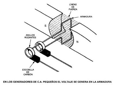

Me gustaría que alguien me echara una mano con mi PFC. Tengo un utillaje que gira sobre un torno y, solidarios a este utillaje, giran también unos cuantos motores. El problema es que, para que no haya problemas con los cables, necesito que estos giren a la vez que el utillaje y, dado que el torno tiene un eje hueco, he pensado pasarlos por ahí. De tal forma que una conexión haga que los cables que salen de los motores hasta ella giren a la vez que el torno y que, por debajo de la conexión, estos ya no giren para poder guiarlos hasta la alimentación de corriente. Adjunto un croquis.

bueno, si lo que has conectado es instrumentación, vas fregao...
Si es potencia, con un colecto y unas escobillas es como se soluciona:
tal que:
http://1.bp.blogspot.com/_OyhPt1Cp7tQ/S ... dores3.JPG
Busca "anillos rozantes"
