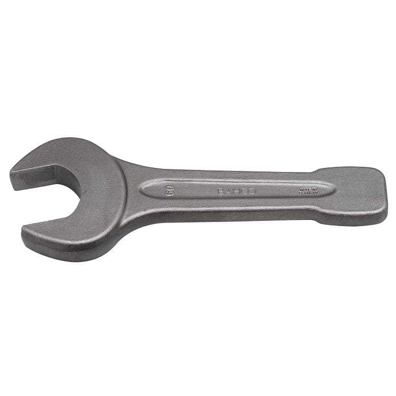

hoy en el trabajo estamos diseñando un sistema anticaída para una llave de impacto de 24 Kg.
Tengo 2 ideas aunque nose si serían las más optimas para este tipo de herramienta tan pesada y me gustaría conocer diversas opiniones.
1ª Utilizando un tubo termoretractil (Aunque creo que es poco seguro para el peso de la llave).
2º Poner un cancamo justo en la zona central del mango de la llave.
Me gustaría conocer diferentes propuestas y nuevas propuestas para saber cuál podría ser las mas segura.
Muchas gracias

Yo creo que lo que hay que hacer es acondicionar la zona de trabajo, para impedir que la llave se caiga. Porque ¿le pondrás
también un cáncamo a la maza?. De todas formas la llave no la puedes/debes modificar mecanizándola: si se necesita sujeción
se haría mediante una eslinga
