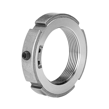

1. Normalmente se usa la propia geometría del eje, mecanizando los diferentes alojamientos de los elementos, y fijandolos con tuercas de fijación para ejes (referencia KFK de SKF, por ejemplo). En resumen, sería combinación de hombros + chavetas + tuercas de fijación
En el caso de que no exista en el eje el "escalonamiento de diámetros" para el posicionamiento y fijado de los elementos, también se pueden emplear anillos de fijación, los cuales tienen una geometría cónica de forma que al apretarlos, por presión fijan los elementos al eje.
También existe la posibilidad de mecanizar en los elementos a montar roscas en dirección radial, donde alojar tornillos sin cabeza para, mediante presión, fijar los elementos al eje. Aunque no es lo más adecuado en mi opinión.
