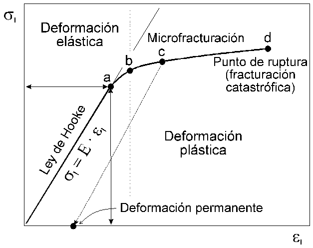

A continuación muestro una curva de tensión/deformación.
http://1.bp.blogspot.com/_IgDQapamBoA/T ... ADtulo.png
En circunstancias normales, cuando estiramos una barra de acero y si no superamos el límite elástico, nos estaremos moviendo sobre la recta señalada como "Ley de Hooke". En la curva, el punto "a" marca el límite elástico. Si no superamos el límite elástico, la barra se descarga según la recta "Ley de Hooke" y no hay deformación.
Supongamos que estiramos la barra hasta superar el límite elástico, y nos situamos en el punto "c" que se encuentra dentro de la zona de deformación plástica. Si ahora descargamos la barra, esta lo hará según una línea paralela a la recta "Ley de Hooke" hasta llegar al punto de "deformación permanente". Ahora que la barra se ha deformado, si volvemos a estirar la barra nos moveremos sobre esta nueva recta, y el punto "c" será el nuevo límite elástico. Es decir, al deformar la barra estirándola hemos aumentado su límite elástico, pero hemos reducido su capacidad de deformación. Ahora la barra se puede estirar menos antes de que se rompa.
(A título teórico, y para los puristas, la curva anterior es muy esquemática. Existe un punto donde se produce el fenómeno de estrición, en el cual la barra no sólo se estira, sino que aparece una marcada reducción de su sección. A partir de ese punto la curva deja de ser tan bonita pues la deformación deja de ser proporcional a la tensión. En cualquier caso, el punto de rotura no se ve alterado. Es decir, el pretensado o la deformación por estiramiento aumentan el límite elástico, pero no el de rotura).
En un espárrago pretensado, el fabricante ha entrado en zona plástica. Por eso indica que se mida el espárrago para comprobar que no ha superado una longitud crítica. Un nuevo pretensado podría hacer que se entrase en la zona de estrición y el espárrago podría romperse en un determinado número de ciclos o, incluso, al darle el apriete.
