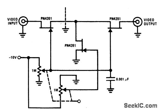

Sé que es un poco raro pero... necesito atenuar la señal de vídeo compuesto (banda base...) a la entrada de unos monitores y no he encontrado ningún elemento comercial para hacerlo.
Básicamente el problema que tengo es que unos monitores (en realidad LCD-TV) no aceptan correctamente las señales de vídeo que les envío (saturan color, doble imagen... incluso nieve). El caso es que la señal está bien (mirándola con osciloscopio) y se monitoriza correctamente en un monitor profesional pero tengo problemas con esos monitores domésticos (marca SAMSUNG).
¿Alguna idea? :oops:

Una pregunta para Vd., para hacer un atenuador de unos 6 dB así, en plan casero ¿qué harías?
De nuevo, gracias :brindis
#221966
Bueno, lo que he encontrado por ahí para un "hágaselo Vd. mismo" es lo siguiente:
El caso, es que, para meterme en hacer semejante "tomate" (que encima venden en cucaracha) casi mejor me pillo uno comercial y listo.
¿Algún atenuador más sencillito? :roll:

2j_ escribió:En plan casero, filtro pasobajo pasivo
Es una opción. Vamos a ver a cuánto me sale el kilo de atenuadores de Allen Avionics y en función de ello decidiremos. :brindis
#222466
Después de volver a leer el primer mensaje, yo antes de nada, con el monitor que da problemas conectado a la señal origen y un osciloscopio en alta impedandia, comprobaría la seña por si el problema es de impedancias.
No se si la prueba que pones que has hecho con el osciloscopio era está o si era sólo con la señal origen cargada con 75 ohmios.
#222565
2j_ escribió:No se si la prueba que pones que has hecho con el osciloscopio era está o si era sólo con la señal origen cargada con 75 ohmios.
Sin osciloscopio (no lo tenía allí). Todos los equipos que uso "deberían" ser de 75 Ohm... ahora, que a estos de Samsung les puede dar un tabardillo y... :roll:
