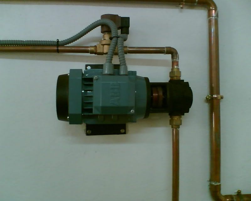

Probablemente podría mirarlo en la normativa para depósitos de gasóleo, o en algún libro de grupos electrógenos, pero creo que aprenderé más por aquí.
Me ha llamado la atención un dispositivo por fuera de la caseta del grupo electrógeno que parece ser un aliviadero de gases o algo similar.
Pongo fotos.
Cuánto más me aclare tanto mejor, porque tengo que legalizar este grupo inmediatamente.
Son dos tanques de gasóleo con envolvente metálica de 1000 litros de capacidad en total. En una foto aparece una manivela. Creo que es una bomba manual....
En fin, agradezco comentarios.
Vistas de los depósitos
Vistas de la bomba ABB de los depósitos y de la bomba manual (de manubrio). Creo que es la bomba manual vamos. No estoy seguro.

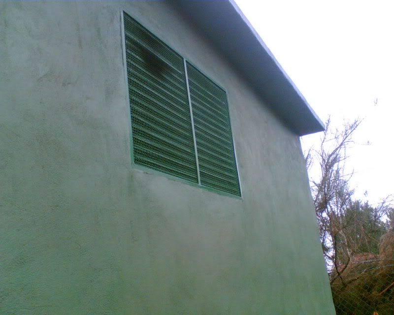

Salida humos del grupo :
Ventilación de rejillas sobre puerta acceso cuarto del grupo :

efectivamente parece un venteo de gases y para que al llenar los depósitos de combustible se evacue el aire.
En cuanto a la bomba de manubrio, si es manual y suelen usarse para llenar un deposito nodriza (auxiliar) desde los tanques principales (los primeros te harian no tener que llenar el grupo en meses¿? y el nodriza o auxiliar te daría la autonomía que te hiciese falta
En tu caso puedo presuponer que tienes un grupos monbloque que viene con depósitos propios y que se rellenan desde los tanque principales que en este caso serian los prismaticos que se ven en la foto así la electrica llenaría los depósitos propios del grupo y en caso de avería, la de manubrio te permitiría llenarlo a "tracción animal"

A mi no me gusta la salida de humos del grupo por la rejilla, es que no conocen las chimeneas, ademas seguramente en tendreis legislación local sobre la salida de humos, que sera por chimenea a cubierta sobrepasando 1.5 metros la cumbrera y que no este a menos de 10 metros de otro edificio de mayor altura.
Y por cierto donde esta el vasoflex del grupo de trasiego?? o es que el venteo hace de valvula de seguridad? :D

Gracias Arquimedes. Es como tú afirmas.

raveri escribió:A mi no me gusta la salida de humos del grupo por la rejilla, es que no conocen las chimeneas, ademas seguramente en tendreis legislación local sobre la salida de humos, que sera por chimenea a cubierta sobrepasando 1.5 metros la cumbrera y que no este a menos de 10 metros de otro edificio de mayor altura.
El grupo está en lo alto de una montaña. No hay edificios a menos de 10 metros de mayor altura.

Vasoflex = Vaso de expansión.
Lo que veo Raveri es más bien para líquidos susceptibles de expansión por calentamiento.
Ví vasos de expansión para calefacción y calderas.
Creo que el grupo si llevará vaso de expansión en el circuito de refrigeración del motor, pero todavía no tengo claro que lo lleve para los depósitos de gasóleo.
Los depósitos llevan el control de llenado o indicación de la capacidad de los tanques conectados (Dual System).
