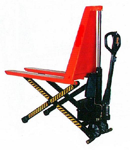

La cuestioin es que en mi trabajo, han comprado una carretilla elevadora de tijeras, le han quitado la plataforma y todo el mecanismo de la tijera, y le han puesto en su lugar una plancha de acero de 1500x2500x15 mm. Tambien han modificado el circuito hidraulica y el electrico, y ahora lo quieren utilizar para tranportar material dentro de la fabrica.
El problema esta, que como se ha modificado una maquina y se ha creado otra nueva, me exigen hacer un expediente tecnico para legalizar la nueva maquina y eso implica hacer unos calculos. Entonces, como puedo calcular el peso maximo que puede transportar ahora la carretilla?

Esto es España... primero se modifica, y luego, se calcula.
(te entiendo, creo que todos, sobretodo al principio, nos hemos comido estos marrones hasta que un día nos hemos plantado).
Hacer el cálculo de la máquina desde cero, lo veo muy largo y hasta peligroso. Pueden haber muchos datos que te falten.
Tal vez deberías basarte en las características originales, e indicar que no es un cambio significativo a nivel de cargas, etc.
Si la carretilla antes podía trasladar X kg., calcular el peso de antes y el de ahora, la posible afectación o no en el centro de masas, y hacer un cálculo muy simple.
En cualquier caso, si tú firmas, tú adquieres la responsabilidad (ten un buen seguro de responsabilidad civil, por si acaso).
Estaría bien que pusieras una foto... porque por "carretilla elevadora de tijera" se pueden entender un montón de cosas.
¿se parece más a esto?
¿o a esto?

se parece mas a la primera!!
