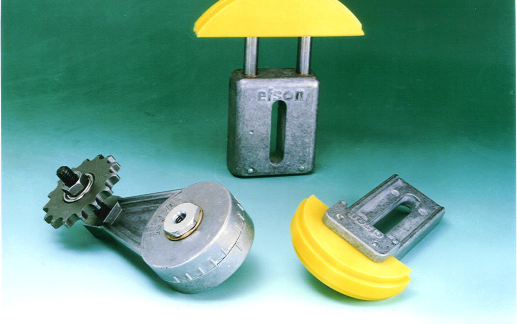

No me aclaro demasiado en el problema que tienes que solucionar... Quieres cambiar accionamiento neumático por eléctrico, ¿no?
Algo de esto te podría solucionar parte de la papeleta, con algo de adaptación del empujador o buscando un modelo comercial que se adapte a tu necesidad. Hay más variedad que menos. Si me acuerdo mañana (y es por donde van los tiros) mañana te busco algún proveedor.
