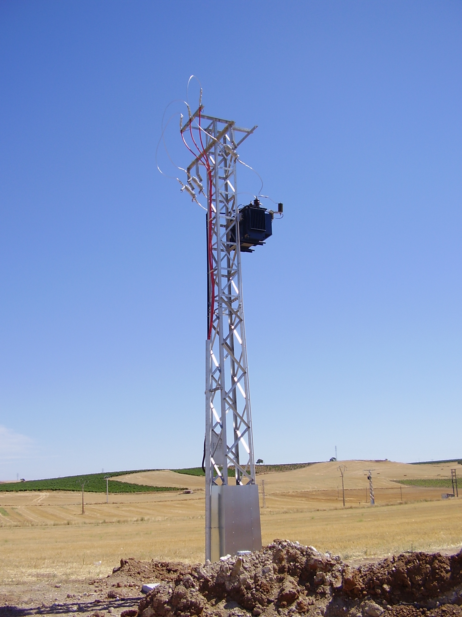

#150615
Gracias Conchita por contestar. He mirado el RD y tienes razón. Sin embargo me sale incluso más económico este método.
Os muestro una foto de un apoyo de este tipo que he encontrado gracias a las indicaciones de un técnico de la compañía. No es muy habitual este tipo de apoyo al menos en mi zona.
Si ha alguien le interesa más detalle del apoyo mandarme un MP y os enviaré todas las fotos que hice.
También tengo fotos de otro apoyo similar aunque no es final de línea. La línea de MT sube y vuelve a bajar para continuar bajo tierra.
MUCHAS GRACIAS Y UN SALUDO
#151350
Buenas, quisiera puntualizar un pequeño detalle de la foto, el sistema constructivo no lo veo muy adecuado en cuanto seguridad fisica hacia el personal de mantenimiento, no sé quien habrá sido el "lumbreras" que ha permitido este montaje y me explico:
- la posicion de los seccionadores deberia estar colocados mas altos que las bases portafusibles, puesto que si tuvieramos que cambiar un fusible o intervenir en el mismo transformador se nos crea el siguiente inconveniente y es que la conversion del cable de MT subterraneo a aereo se realiza a la misma altura que la entrada de las botellas del transformador, con lo cual es fisicamente imposible que una persona suba por encima del transformador sin que corra el riesgo de electrocucion, las pertigas tienen una longuitud media de 2 mts y con la disposicion de los fusibles en la foto seria casi imposible el cambio del mismo desde una posicion inferior al transformador, con lo cual, está obligando al uso de una canasta aislada y la manipulacion por parte de personal autorizados en trabajos en tension.
Yo propongo que se suba los cables de MT hasta la cogolla del poste, a esa altura hacer la conversion aero-subterranea, colocar los seccionadores y a partir de esa altura hacia abajo, colocar los fusibles y el transformador, de esta manera podremos acceder sin problemas hasta las mismas bases portafusibles.

#151584
A esta manera me refiero yo pues como dije en el anterior post aqui como se observa la integridad fisica de las personas para la actuacion sobre el transformador queda salvaguardada ya que al actuar sobre los cut-outs, de los mismos hacia abajo no existe cables en tension, aunque, siento decirlo, tendria que ponerle pegas tambien a esta foto, bajo mi humilde opinion el problema radica en que veo excesivamente grandes los puentes del cable subterraneo de MT a los cut-outs, pudiendo dar problemas de cortocircuito entre fases o deriacion de fase a tierra con la avifauna, con lo cual haria de saltar las protecciones en la linea de MT o en la propia subestacion. Esto que he citado pienso que se solucionaria en que los cables de MT subterraneos se fijaran directamente en la cogolla del poste y tal cual estan puestos los cut-outs procurando que los puentes con aluminio-acero fueran los mas cortos posibles. Digo esto por dos cuestiones, he tenido problemas con buhos reales (los pobres pasaron a mejor vida) en los cut-outs tanto en la colocacion como en la foto para la proteccion del transformador y usandolo como seccionadores y proteccion de una linea aerea de media tension. Aqui en Malaga se está aplicando la proteccion hacia la avifauna, y se obliga a aislar todos los puentes (de cut-outs y en los anclajes de los postes de la linea) y las grapas de amarre para evitar lo dicho anteriormente.
#151903
Totalmente de acuerdo.

#199964
edugdc escribió:Que yo sepa para una línea subterránea de M.T no puede utilizarse un C.T de intemperie sobre apoyo. Esto es debido a que las líneas subterráneas se realizan con conductores de aislamiento seco que tienen que descargarse mediante las celdas de línea, etc... Es por ello por lo que una línea subterránea debe de ir con un centro de transformación en lonja, prefábricado, etc.. pero con sus correspondientes celdas de M.T, cuadro de B.T, etc
Un saludo
Hola Edu. Más arriba colgué una foto de un CT en apoyo con entrada subterránea que montamos en tu provincia.
No es lo más idóneo por que cuando trabajen en él lo harán con tensión en los hocicos aunque abran los XS, pero ahí está.
#199966
Un saludo
