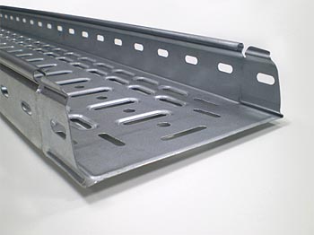

A mi para un restaurante, no me gusta nada los cables RZ en bandeja. No puedes empotrarlos?
#317546
Hola, es cierto que no queda nada bien, aunque es un error ya que sería bandeja con tapa (canal protectora). En esta ocasión el cliente no quiere empotrar por no tocar la insonorización (porque está pensando pedir licencia para ampliar horario) y ha decidido ejecutar la instalación vista en buena parte de su trazado.
Gracias.
#317552
Cuidado porque a efectos de cálculos y de intensidades máximas admisibles, no es lo mismo bandeja perforada que canal protectora.
#317565
esaizmata escribió:Cuidado porque a efectos de cálculos y de intensidades máximas admisibles, no es lo mismo bandeja perforada que canal protectora.
Cierto, gracias por el apunte. Si no me equivoco, para multiconductor, según UNE_20460-5-523:2004 el método de instalación:
(B2) Para tubo empotrado o canales.
(C) Para Bandeja no perforada
(E) Para Bandeja perforada
Sin desviarme del tema y en relación a esta puntualización, a la bandeja de la foto con tapa se la considera B2, y sin tapa E ¿no?
#317568
http://www.oscusbarcelona.org/moodledat ... -5-523.pdf
En la página 24 te indica cuando es bandeja perforada. Si te quedan dudas, pregunta al fabricante o distribuidor.
UNE 20460-5.523 ANEXO ZB:
Para ser bandeja perforada los agujeros deben representar al menos el 30% de la superficie de instalación.
- Si cumple eso es perforada por lo tanto si es con cable multipolar y la distancia al muro no es inferior a 0,3 veces el diámetro del cable es sistema de instalación tipo E.
- Si fuera "no perforada" y la distancia al muro no es inferior a 0,3 veces el diámetro del cable sería sistema de instalación tipo C.
- Si es "no perforada" y la distancia al muro es inferior a 0,3 veces el diámetro del cable, con cable multiconductor es sistema de instalación tipo B2.
- Si le pones tapa pasa a sercanal protectora y para mi con cable multiconductor es sistema de instalación tipo B2.
En el REBT la bandeja nunca lleva tapa o por lo menos así lo interpreto yo.
