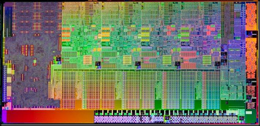

Os vais a cosas grandes y para mi lo realmente impresionante son las que hacen muy muy pequeñas.
http://lh5.ggpht.com/__p96Ony2voA/TI-1p ... thumb1.png
EDITADO, cambio la foto y pongo el link por si sigue sin verse. La foto es el die de uno de los nuevos Intel Sandy Bridge.

Tokuño tu imagen no se ve.
