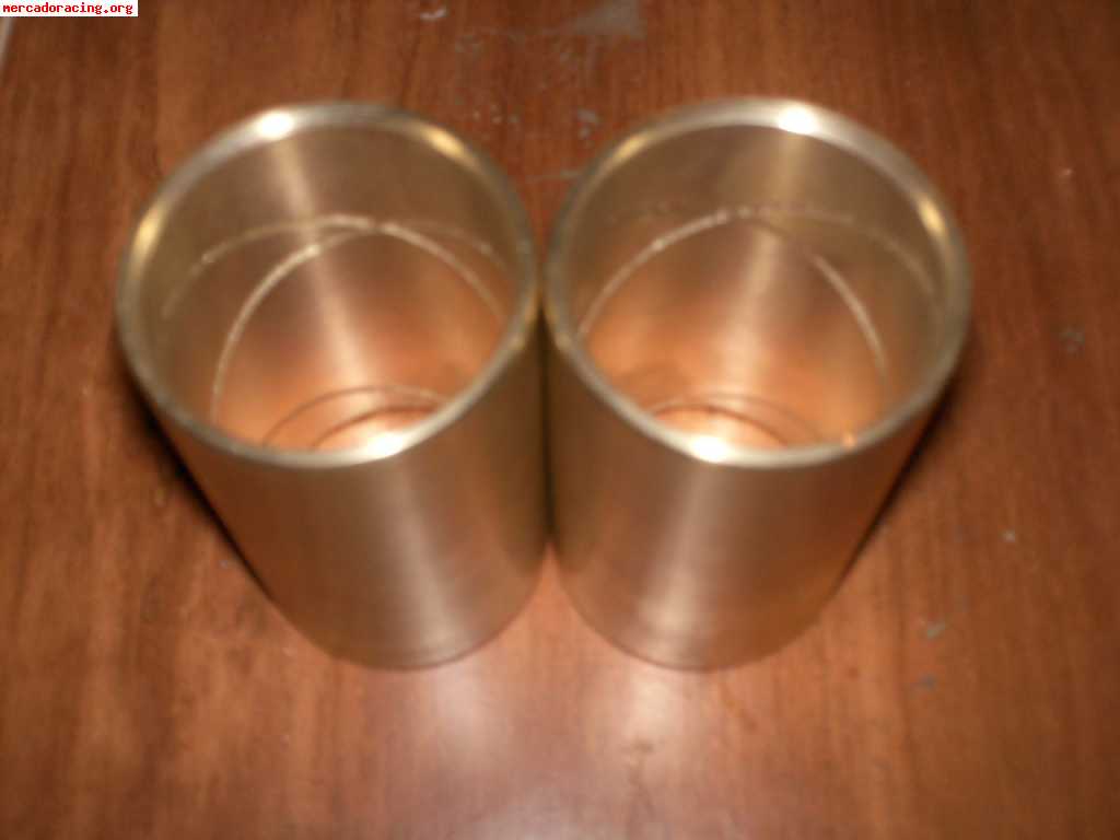

Pregunta sobre ranuras de engrase, para que aplicaciones son mas convenientes ¿Para grasa? foto nº1 ¿Para aceite? foto nº2 ¿Convenientes para engrases a presión de aceite? ¿Rompen la película? ¿Evacuan calor de la zona de roce? ¿Helicoidales? ¿Rectas?El que sepa que aporte para debatir Saludos.
