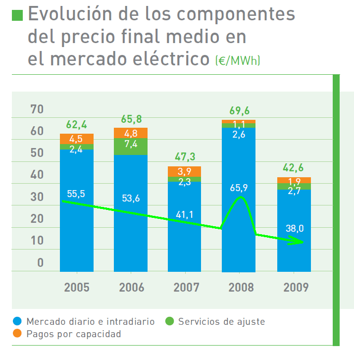

#250678
Arquimedes:
En el mercado eléctrico las primeras tecnologías en entrar son la nuclear, la hidraulica y las renovables, pero como normalmente con estas tecnologías no se cubre la demanda pues entra otras (de más baratas a más caras), por tanto, si la última en entrar son ciclos combinados de gas natural, esta tecnología es la que marca el precio final, pasando lo siguiente:
Nuclear e hidraulicas superamortizadas venden su energía al precio de gas natural (mucho más cara), a esto es lo que le llaman "beneficios caídos del cielo" o sobrebeneficios.
Esto, hace unos días lo denuncio El presidente de la Comisión Nacional de la Competencia:
"La formación de precios (se refiere en el mercado eléctrico). Hay que ir a un cambio total. Resulta escandaloso, y pasa con la tranquilidad de todo el mundo, que las generadoras estén cobrando la energía producida por centrales que están ya superamortizadas, como son las hidroeléctricas y algunas nucleares, al mismo precio que los de otras energías."
http://www.expansion.com/2010/12/23/eco ... 61166.html
Como el mercado eléctrico funciona así...es evidente que cuantas más renovables entren (y lo hacen a precio 0) pues menos de las otras tecnologías más caras entran y por tanto disminuyen el precio final.
El año 2.009 es el año con mayor producción renovables (la fotovoltaica funcionó a tope), y puedes comprobar como el precio medio anual del mercado eléctrico fue el más bajo durante el período 2005-2009. Desde luego puede haber más factores...pero la inclusión en masa de las renovables tiene mucho que ver...
Año 2005: 62,4 €/MWh
Año 2006: 65,8 €/MWh
Año 2007: 47,3 €/MWh
Año 2008: 69,6 €/MWh
Año 2009: 42,6 €/MWh
Pero claro, cabe pensar lo siguiente: Es que las renovables están primadas o subvencionadas...es cierto...porque hoy día no es competitiva con la nuclear o la hidraulica, el objetivo de las primas es hacerlas competitivas...pero se da la siguiente paradoja, como lo ha demostrado un estudio de Deloitte...El ahorro que supone la entrada de las renovables en el pool, evitando que entren otras tecnologías más caras es inferior al coste total de las primas...joder...así funciona el tema...otra tema es que podamos discutir si esto funciona bien o no, o si a las nucleares e hidraulicas habría que acotarles los beneficios y distribuirlos para financiar las renovables, por ejemplo.
Como entraron muchas renovables durante el año 2009 y no entraron otras más caras (los ciclos combiandos funcionaron a 1/3 de su capacidad...y no me extraña que estén muy cabreados) pues supuesieron un ahorro de 4.830 mill. de €. en el mercado eléctrico.
Ademas se dejaron de importar combustibles fósiles y se evitó la emisión de C02, entre ambas cosas el ahorro fue de 2.504 mill. de €.
El coste de las primas en ese año fue de 4.600 mill. de €.
#250679
saludos ing555
mira me vuelves a repetir lo mismo y sigue sin darme los dos precios (seguramente porque te arrojarian conclusiones contrarias a lo que preconizas) ?¿es que me repites post tras post el mismo bloque de xontestacion pero a lo mas sencillo que es el coste por tipo de energia te lo callas, repito no me vale ninguan contestacion hasta que no me contestes a lo que te pregunto por que me extraña la pertinencia con la que huyes de dar el dato.
Eso no es hacerla competitiva eso es maquillar datos (vulgo mentir), mira que la gracia
Te pongo otro ejemplo practico y compeltamente analogo a lo quie dices, yo decido hacer competitivo el caviar beluga frente a las huevas de merluza.
Para ello pago la diferencia de precio al suministrador de caviar y le digo que como contrapartida lo tiene que vender en la tienda a menos precio que las huevas de merluza. El suministrador de caviar encantado, ¿que mas le da ponerlo casi regalado si via subencion va a acobrar lo que le falta?
Acto seguido calculo el IPC de la bolsa de la compra antes y despues de introducir el caviar "competitivo" y eccola, casualmente el precio de la bolsa de la compra baja tras introducir el caviar.
Claro así pongo yo las estadisticas y los indices que tu quiera. Lo malo es que estas primas las paga alguien, en nuestro caso el resto del pais....

Fijandonos exclusivamente en la parte azul que refleja el precio medio del mercado diario e intradiario, tenemos que:
Año 2005: 55,5 €/MWh
Año 2006: 53,6 €/MWh
Año 2007: 41,1 €/MWh
Año 2008: 65,9 €/MWh
Año 2009: 38,0 €/MWh
Año 2010: 38,1 €/MWh (fuente REE)
Los dos años (2009 y 2010) de producción renovable a tope y especialmente fotovoltaica, se ve claramente el descenso del mercado eléctrico.
Si al año 2010 le sumamos las primas a las renovables, tenemos los 59,26 €/MWh anteriormente calculados, que es más barato que el precio medio del año 2008....y que no hace subir escandalosamente el precio medio de la energía como lo quieren vender.
La tendencia es que cuanto más renovables entren en juego, bajan el precio final...
Que no nos tomen el pelo, nos han subido la electricidad, pero no es por culpa de las primas a las renovables, ya que estas hacen bajar el precio medio de la energía en el mercado mayorista. El problema es que esas primas las imputan a los ciudadanos y no a las empresas eléctricas, que año tras año multiplican beneficios.
